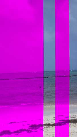

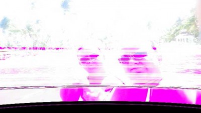

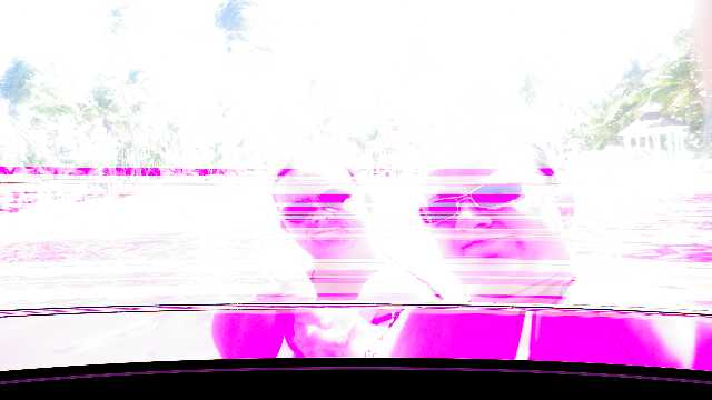

Hallo Mitglieder,
kann mir jemand zu meinen Bildfehlern Auskunft geben? Ich benutz die Pentax WG-III GPS seit Längerem und im diesjährigen Urlaub sind bei einigen Fotos Bildfehler zu erkennen - siehe Anhänge. In der Bedienungsanleitung konnte ich nichts dazu finden und hoffe deshalb auf eure Hilfe. Ist die Kamera Schrott?
Hier noch ein paar Bildinfo's in der Reihenfolge der Anhänge, wie sie von der Kamera angegeben sind:
Bildgröße: 4608x2592 / dto. / dto.
Brennweite: 4,5 mm / dto. / 11 mm
Blende: 1:2,8 / dto. / 1:4,9
Belichtungszeit: 1/200s / 1/800s / 1/1250s
Belichtungskorr.: OLW / dto. / dto.
Bel.-Messung: Matrixmessung / dto. / dto.
LG Jürgen

Wenn dieser Fehler mit verschiedenen Speicherkarten auftritt, ist der Sensor defekt (und somit die Kamera Schrott).

Beitrag von lelo » Fr Mär 17, 2023 11:09 pm
Hallo Heribert, entschuldige bitte, dass ich Dir heut erst antworte, aber ich hatte schon die Hoffnung auf ein Feedback aufgegeben. Und gerade heute sehe ich mal meine Account's auf weitere Verfügbarkeit durch und finde Deinen Post. Vielen, vielen Dank dafür. Somit habe ich doch einen Anhaltspunkt, die Kamera noch einmal vor dem Urlaub zu testen. Ist zwar mittlerweile ein Methusalem, aber für ein paar Schnorchelfische und Poolbilder reicht es noch immer. Bin da nicht sooo der Foto-Freak.
Also noch einmal mein herzlicher Dank und ich werde zu gegebener Zeit noch einmal mein Feedback einstellen.
Übrigens ist die Kamera meiner Tochter (Hersteller ???) auch von dem Problem betroffen und mit Deinem Tip gelingt mir vielleicht DIE Überraschung.
Nochmals DANKE, Gruß Jürgen
