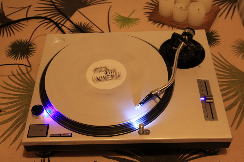

Moin Gemeinde, irgendwie hab ich ein Problem mit meiner 40D. Naja, Problem würde ich es nicht nennen aber eine Merkwürdigkeit.
Ich baue viele Sachen mit blauen LEDs um und hatte mit meiner 400D nie dieses Phänomen das die Blaue LED Wellenlänge LILA dargestellt wird:
Die Beleuchtung sollte eigentlich richtig schönes BLAU sein (abgesehen von der Nadellampe in der mitte), bzw. ist es auch ... halt nur nicht auf den Photos. Meine Ixus 500 hat bei diesen LEDs auch einen ganz minimalen Lilaschimmer, aber nicht so krass wie bei der 40D.
Bin ich zu blöd da was einzustellen oder woran könnte das liegen?
grüße, Fabian

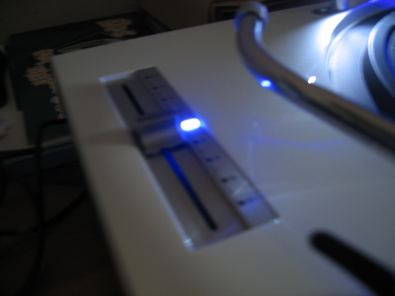

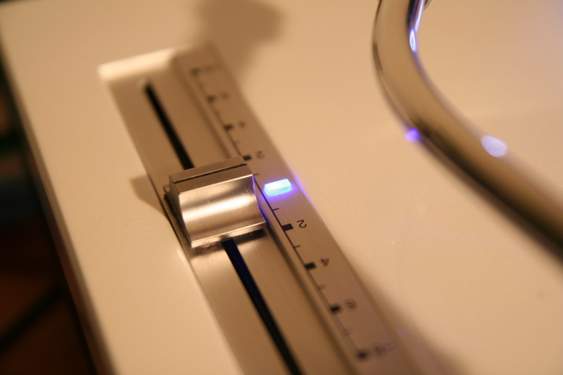

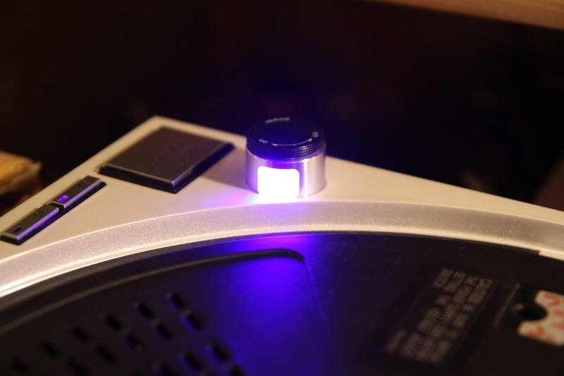

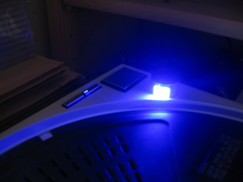

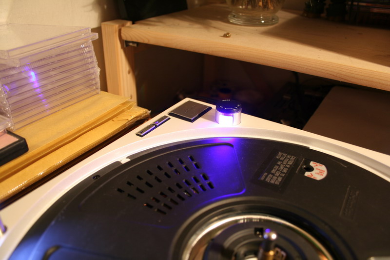

So, mal eben alle Verfügbaren Digicams (allesamt Canon) ausprobier. Fazit, die DSLRs stellen die Blautöne nicht richtig dar.
Testobjekte:
Canon 40D mit Tamron 17-50mm/2,8 - Firmware 1.0.3
Canon 350D mit Kit - Firmware keine Ahnung :)
Canon Ixus 500 - Auch keine Ahnung bzgl. Firmware
40D:
Deutlicher Rosastich
350D:
Auch hier ist gut zu erkennen das die blaue Wellenlänge der LEDs falsch dargestellt wird
Ixus 500:
Einzig meine uralt Taschenknippse konnte das blau irgendwie einfangen ... schon komisch.
Ich hab wie gesagt gestern neue LEDs bekommen, ich werde die mal testen da sie von nem anderen Hersteller kommen und gucken was passiert.
grüße, Fabian
